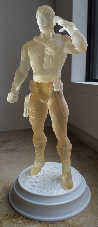

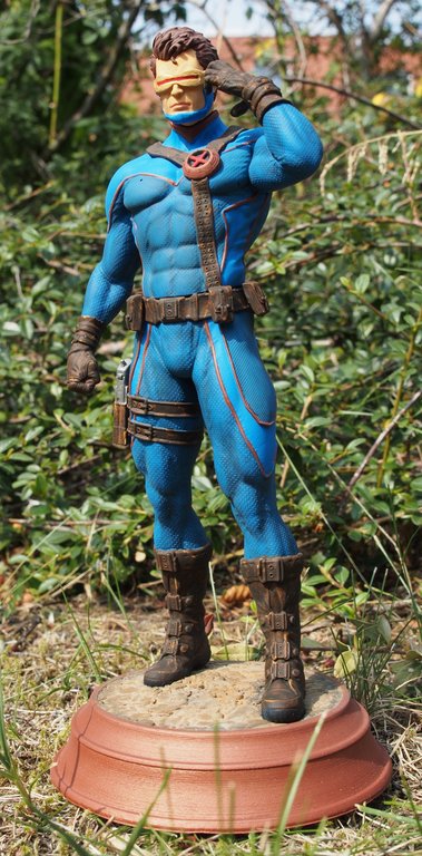

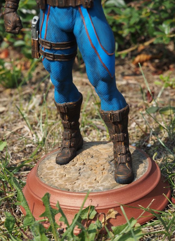

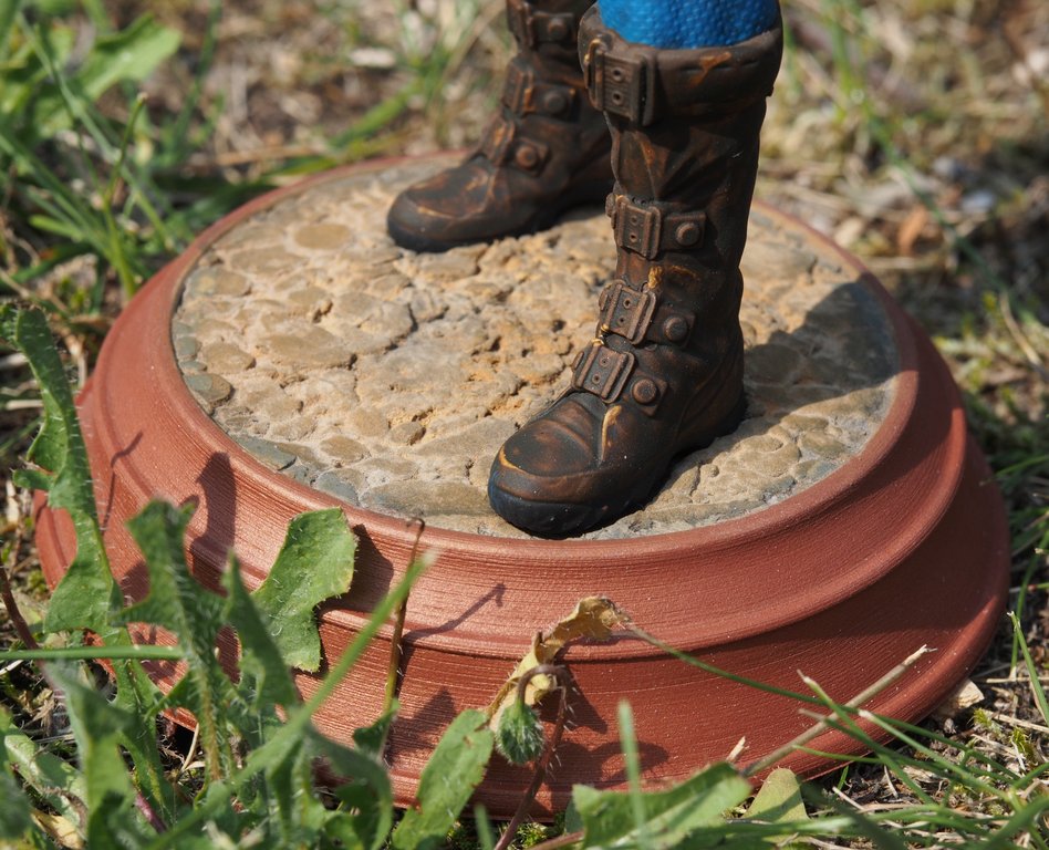

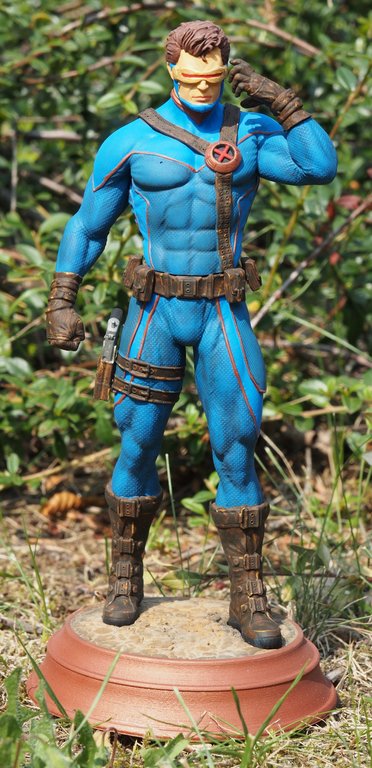

Hallo,
das 3D-Modell ist wieder gekauft und selbst gedruckt und bemalt. Die 1:10er Iron Studios werde ich wohl nicht vom Markt verdrängen können, aber es geht doch merklich vorwärts 1Winknew
Der Cyclops in 1:10 ist 20 cm groß und bis auf die Base komplett aus Resin gefertigt. Dadurch wirkt er deutlich massiver als die 1:8er X-23, bei der nur die Arme aus Resin waren. Die Druckzeit betrug insgesamt 33 Stunden und die Figur mit Base ist gute 200 g schwer.

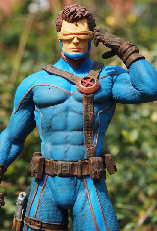

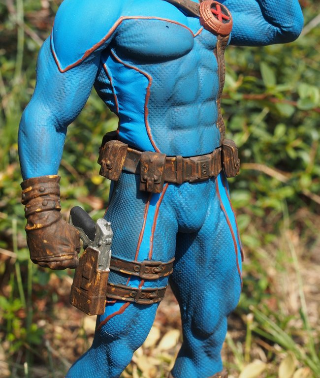

Die Druckqualität ist ein ziemlicher Hammer. Probleme gibt es nur in den Bereichen, in denen der Support ansetzt. Entweder bleiben kleine Nupsies nach dem Abtrennen über oder es bilden sich kleine Kuhlen/Löcher, weil nicht nur die Supportspitze, sondern auch etwas angrenzendes Material ausbricht. Wenn man die Teile so druckt, dass der Support immer hinten ansetzt, ist das aber nicht so schlimm. Auch beim Anschleifen muss man höllisch aufpassen. Der DLP-Drucker kann so filligrane Strukturen darstellen, dass ich sie auf der Brust versehentlich gleich mit weggeschliffen habe 1grin
Das Runterschleifen der Nupsies ist möglich, aber dabei erwischt man auch leicht angrenzende Oberflächendetails, weil die Figur in 1:10 natürlich schon recht "handlich" ist. Gegen die kleinen Löcher kommt man leider mit Spritzspachtel nicht an, weil er sie nicht richtig schließt. Zumindest nicht in Mengen, die von der Oberfläche noch was überlassen. Für Modelliermasse sind sie auch zu klein. Ich denke ich werde da mal mit ein wenig Flüssigkunststoff experimentieren.
Mit dem Druck selber bin ich absolut zufrieden. Bei der Nachbearbeitung (Supportentfernung/Oberflächenvorbereitung) ist aber noch mehr Sorgfalt notwendig und auch das eine oder andere Problem zu klären. Und bei der Bemalung erreicht man als Amateur glaub ich eh nie ein Level, das nicht noch Luft nach oben lässt 1Winknew
