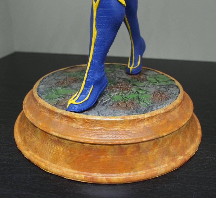

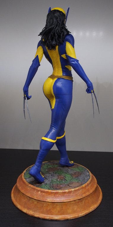

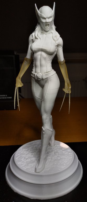

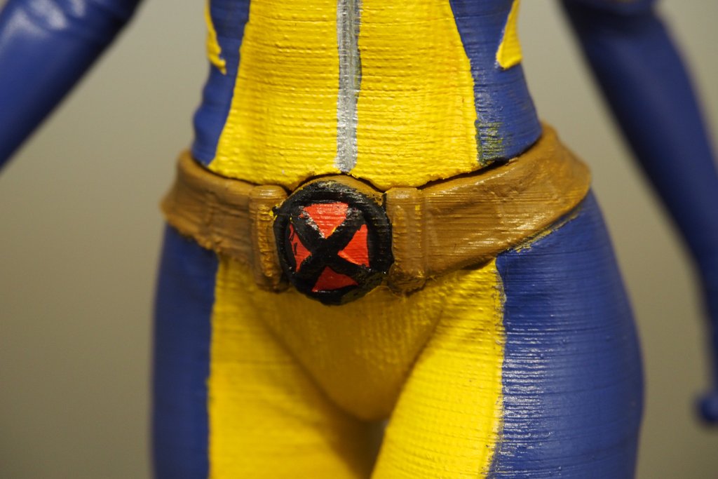

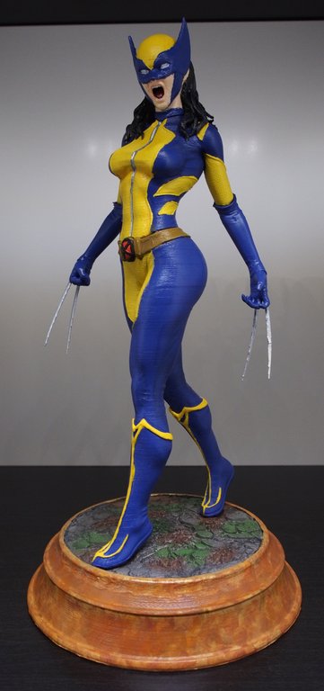

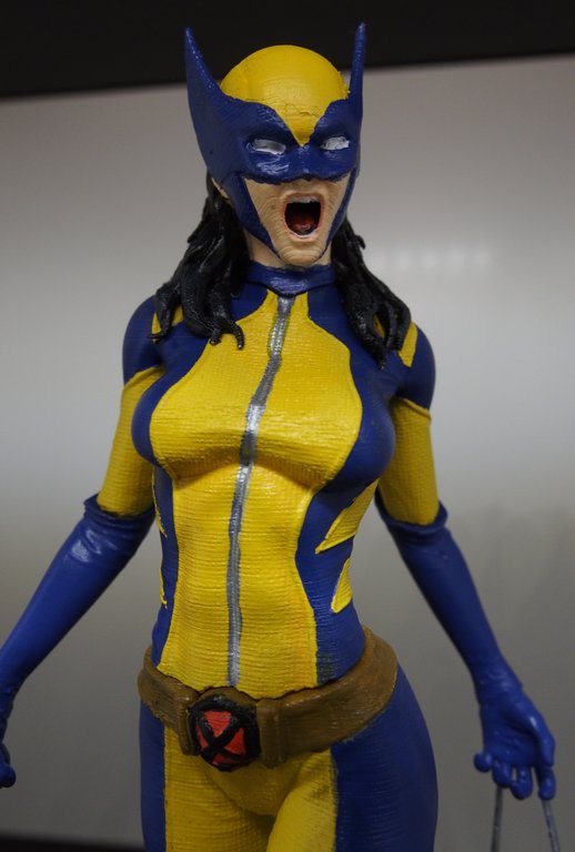

Der Ausdruck hat für die 1:8 Statue ungefähr 45 Stunden gedauert. Die weißen Teile sind aus PLA auf einem FDM-Drucker und die transparenten Teile aus Resin auf einem DLP-Drucker entstanden.

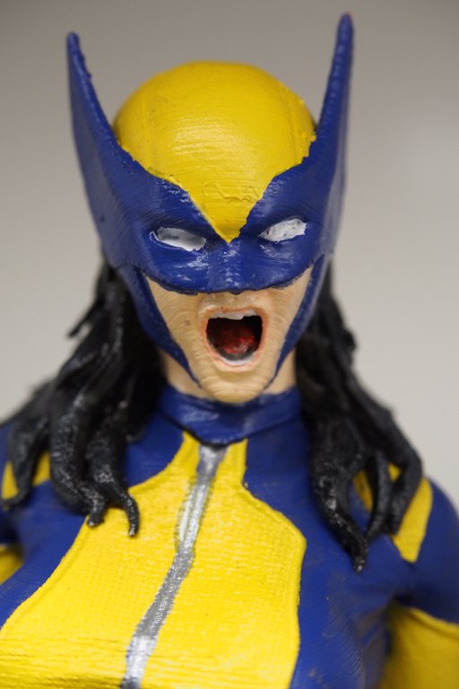

Die FDM-Teile sind von der Qualität und Detailtreue besser geworden als ich zuerst angenommen hatte. Gerade in den glatten Flächen sieht man aber die Layerrillen auch bei 0,1mm Schichthöhe noch recht deutlich, wenn man aus der Nähe schaut. Problematischer fand ich aber den Support und bestimmte alleinstehende dünne Details wie Haarspitzen. Da musste ich eine Weile rumoptimieren, bis das Ergebnis einigermaßen gepasst hat.
Die Hände aus Resin sind da ohne große Experimente vom Start weg deutlich entspannter gewesen. Vor allem die Oberfläche ist der Hammer und der Support deutlich angenehmer zu entfernen.

Schade das die Treppchenbildung so stark Sichtbar ist, zumindest von nahem. Weiter weg sieht man das wahrscheinlich garnicht.

Das wirkt auf den Fotos teilweise deutlich schlimmer als in echt. Der Kopf (ohne die Haare) ist ja nur eine Daumenkuppe groß und so nah ist man i.d.R. nicht dran. Prinzipiell würde ich beim nächsten Mal auch mehr aus Resin machen, weil es den Effekt da gar nicht gibt. Aber der Drucker ist neu und da war schon fast alles aus PLA gedruckt. Der große Vorteil bei den FDMs ist halt sehr günstiges Material und großer Bauraum. Weiterhin vermute ich, dass man die Rillen mit etwas Sprühspachtel und Nachschleifen ganz gut in den Griff bekommen kann.
