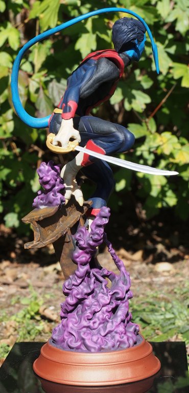

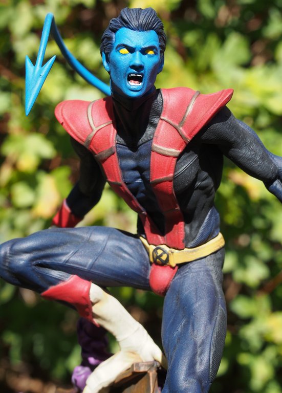

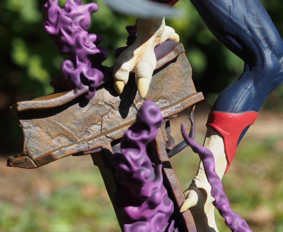

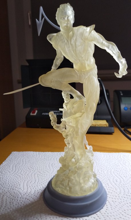

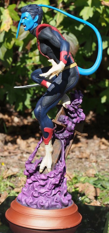

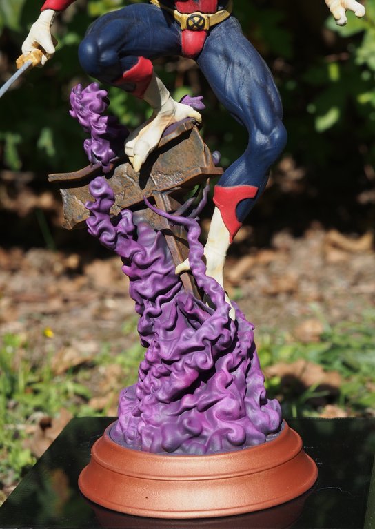

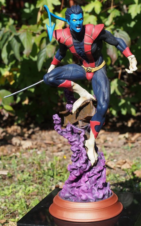

Hallo,
das 3D-Modell ist wie gehabt gekauft und selbst gedruckt und bemalt. Der Nightcrawler in 1:10 ist knapp 23 cm groß und komplett aus Resin. Die Druckzeit betrug insgesamt knapp 30 Stunden und die Figur mit Base ist gute 160 g schwer. Die Teile mit mehr Volumen sind hohl gedruckt. Das spart im Gegensatz zum Vollmaterialdruck wie beim Cyclops doch merklich Resin. An der Druckzeit ändert sich durch die layerabhängige Belichtungszeit dadurch nichts. Mit den Hohlräumen muss man aber etwas aufpassen, weil sich dort flüssiges Resin sammelt. Mehrere Ablauflöcher sind Pflicht und vor dem normalen Spülen sollte man auch mehrfach Isopropanol durchlaufen lassen, damit nicht später noch Resin austritt. Das wäre eine ziemliche Sauerei. Bei dem Modell war der Support schon vom Anbieter gesetzt. An unauffälligen Erstkontaktstellen ein guter Schwung Heavy-Support und an den restlichen (sichtbaren) Stellen Light-Support. Das scheint mir die perfekte Kombination. Das Modell wird bombenfest gehalten und an den sichtbaren Stellen kann der Support nahezu rückstandlos entfernt werden. Etwas geschlampt habe ich dabei noch, aber das fällt eigentlich nur auf gezoomten Fotos oder bei sehr pingeliger Betrachtung auf ![]() Für die Nacharbeiten habe ich etwas mit Vallejo Plastic Putty herumexperimentiert. Für kleine Löcher und Spalte macht mir das einen sehr guten Eindruck. Damit werde ich auf jeden Fall noch weitere Versuche unternehmen. Ansonsten freut mich der Nightcrawler ganz besonders. Ich hatte leider bisher keinen in der Sammlung und weder bei meinen laufenden Vorbestellungen noch bei den Ankündigungen ist irgendwo einer in Sicht. Nicht jammern, sondern selber machen ![]() Viele Grüße Thomas ![]() ![]() ![]() ![]() ![]() ![]() ![]()

Ich finde, der ist richtig gut geworden, gefällt mir
![]() Einziger Kritikpunkt von meiner Seite aus wäre die Farbe der Base unten, schaut für mich ein wenig nach Blumentopf aus. Aber es muss ja nicht mir gefallen, sondern dir

Die Base in schwarz und der ist rundum klasse..

sehr gut. Figuren am Besten in gray resin drucken. Es ist einfacher zu sehen wo man was nachbessern muss. Clear muss du erstmal grundieren.

![]() (20.09.2020 17:18)Clintwood schrieb: Einziger Kritikpunkt von meiner Seite aus wäre die Farbe der Base unten, schaut für mich ein wenig nach Blumentopf aus. Verdammt. Jetzt kriege ich das Bild nicht mehr aus dem Kopf, wie der Nightcrawler zwischen ein paar Tulpen hockt ![]() Die Farbe heißt Hammered Copper. Ein leicht angelaufener Kupferton mit dezentem Metalliceffekt. Mir gefällt der auf dem dunklen Untergrund meiner Vitrine ziemlich gut. Sollte ich mal in Massenproduktion gehen, muss ich das aber anscheinend nochmal überdenken ![]() (21.09.2020 09:44)cosmic schrieb: sehr gut. Figuren am Besten in gray resin drucken. Es ist einfacher zu sehen wo man was nachbessern muss. Clear muss du erstmal grundieren. Wahre Worte gelassen ausgesprochen Das kann ich zu 100% bestätigen. Bei dem klaren Zeug sieht man echt nichts. Glücklicherweise hatte ich davon nur eine Flasche zum Testen mitbestellt. Jetzt habe ich graues Resin wie bei der Base. Da war das Durchscheinende dann alle.Viele Grüße Thomas |
